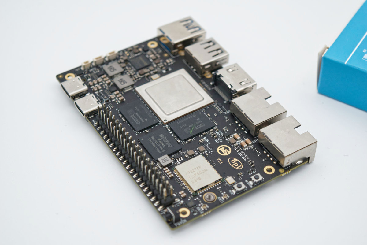

Sa današnjim trendom snažnih desktop SBC-ova baziranih na najjačem Rockchip RK3588 SoC-u i Banana Pi, odnosno njihova sestrinska kompanija ArmSoM izdala je svoju verziju. Može se naći pod imenom BPi-M7, ali i pod marketinški atraktivnijem nazivu Sige7. Sigurno je da nas intrigira ovaj SBC, budući da dolazi od veoma iskusne kompanije koja iza sebe ima veliki broj rešenja na različitim arhitekturama.
ArmSoM Sige7 / Banana Pi BPi-M7 SBC spreman za pisanje recenzije.
Odmah upada u oči nizak profil ploče, što se postiglo specifičnom montažom Ethernet portova. Crno-zlatna kombinacija štampe svakako doprinosi luksuznom utisku. Uz Sige7 smo dobili i veoma interesantno metalno kućište bez aktivnog hlađenja. Da li je ovo rešenje dobro, otkrićemo u korišćenju...

Banana Pi BPi-M7 a.k.a. Armsom-Sige7 nas je zbunjivao sve vreme. U nekim aspektima se pokazao veoma dobar, kao što je to u oblasti mrežnog povezivanja ili Debian OS-u, a drugim nas je ozbiljno zabrinuo - tu pre svega mislimo na podršku od strane drugih OS-eva i pouzdanosti rešenja.
https://magazinmehatronika.com/banana-p ... recenzija/
Kako god, mislimo da još treba raditi na ovom proizvodu i da ima dosta detalja koje treba doraditi. Hajde da krenemo od najmanje bitnog: kućišta. Bilo bi dobro da bar ne narušava funkcionalnost...
