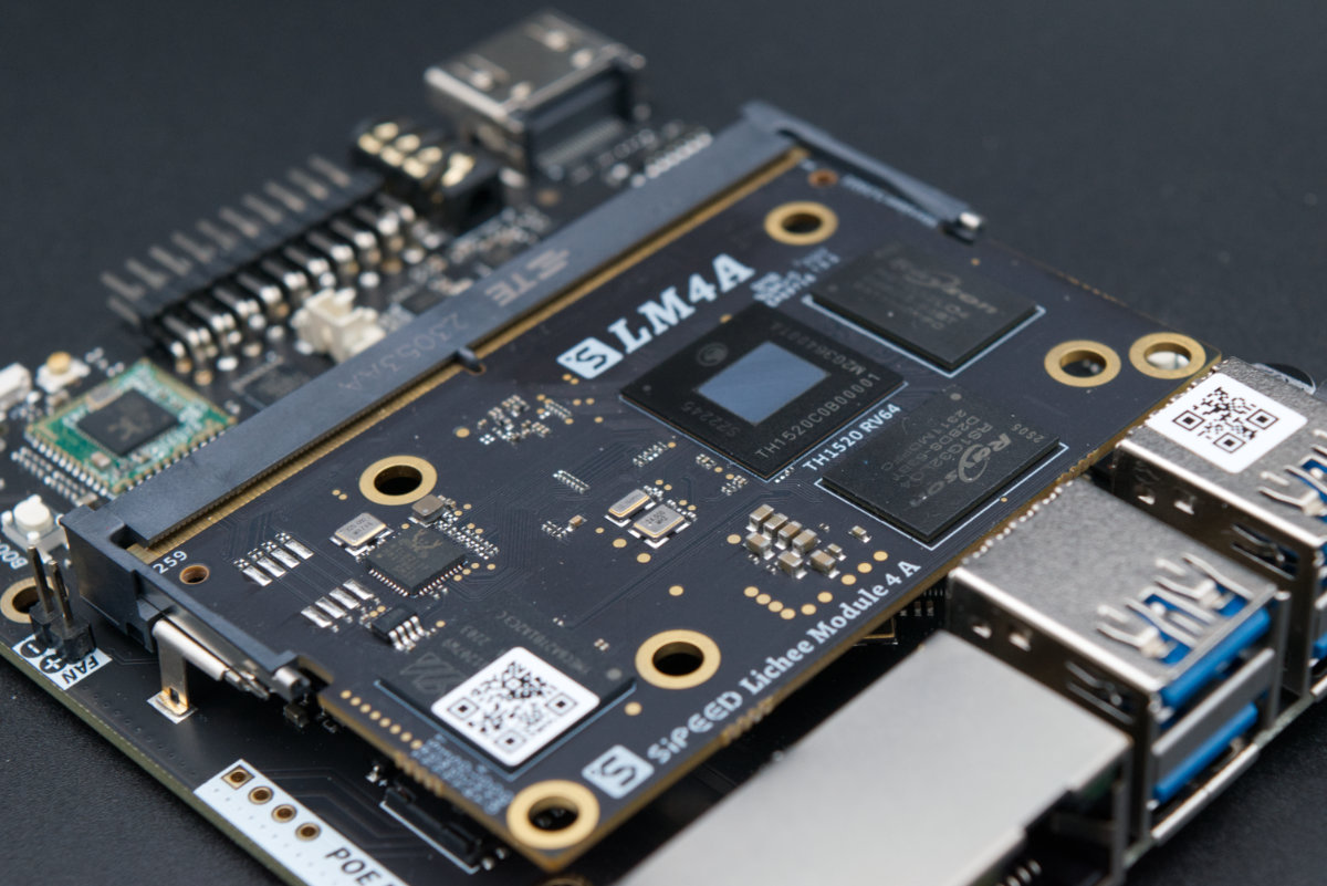

Od kada smo uradili recenziju VisionFive 2, pomalo smo fascinirani RISC-V. Razvoj ide brzim tempom, i samo nekoliko godina nakon što smo dobili RISC-V čipove koji su fizički sposobni za pokretanje Linux kernela, tržište se već puni RISC-V pločama potrošačkog kvaliteta sa softverskom podrškom koja se ne razlikuje od one koje su 2011. godine imali prvobitni Raspberry Pi modeli – posle više od decenije razvoja Linux-a za ARM.
Lichee Pi 4A modul u odgovarajućem carrier board-u
Lichee Pi 4A.jpg (181.4 KiB) Viewed 3972 times
Lichee Pi 4A je Sipeed-ov RISC-V SBC orijentisan ka potrošačkom segmentu, koji ima T-Head TH1520 SoC, što je ogroman korak napred u pogledu brzine. Sipeed tvrdi da može nadmašiti Raspberry Pi 4B kada koristi optimizovani toolchain za kompilaciju, a čak i sa generičkim RV64GC, njegove performanse ne bi trebalo mnogo da zaostaju za RPi 4.
Sa svojim dizajnom modula i carrier board-a (Lichee Pi 4A je zapravo samo Lichee Module 4A SoM na svom referentnom carrier board-u) i Sipeedom koji dizajnira nekoliko drugih uređaja koji mogu da koriste ovaj SoM, uključujući klaster ploču sa 7 SoM slotova, otvara se perspektiva stvarne skalabilnost koju ova rešenja mogu imati.
