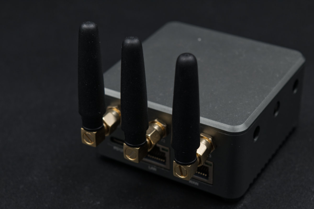

Banana Pi BPi R3 Mini je divna mala ruter ploča sa ozbiljnim specifikacijama. Već smo uradili recenziju njihovog BPi-R2 i, iako je imao odlične performanse, celo iskustvo je bilo narušeno nedoslednom softverskom podrškom.
BPi-R3 Mini u svom zvaničnom kućištu
Banana Pi R3.jpg (61.19 KiB) Viewed 3815 times
BPi-R3 Mini pokreće snažan MediaTek MT7986A ruter SoC i nudi odlične Wi-Fi performanse kao i 2,5 Gbps Ethernet. Ako softverska podrška ne bude mnogo podbacila, ovaj mali ruter bi mogao biti jedan od najboljih koje smo videli da je Banana Pi plasirao.
