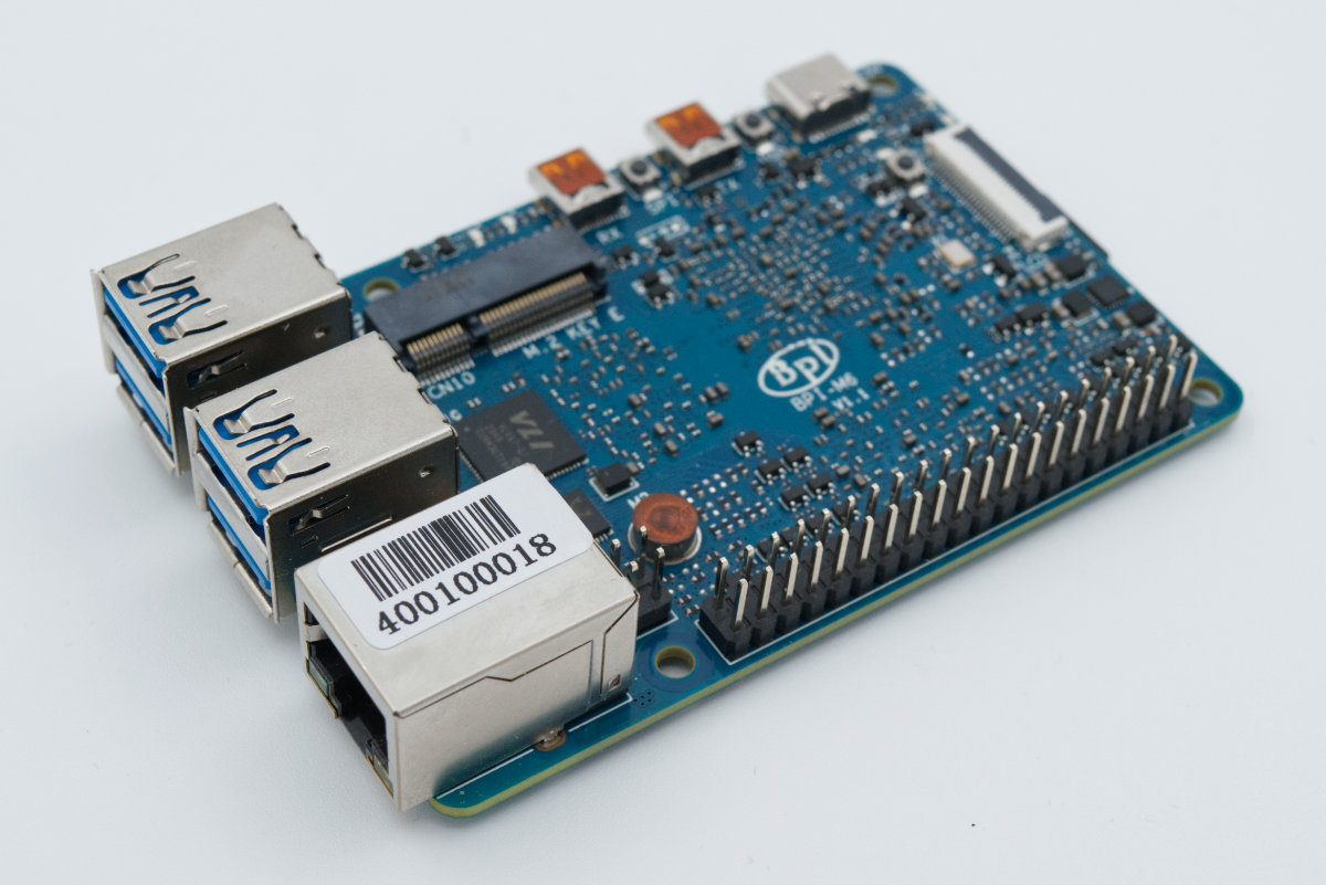

Veoma uzbudljivo i retko izvođenje (jedini nama poznati SBC na ovom SoC-u) sa Synaptics VS680 četvorojezgarnim Cortex-A73 (2.1GHz) i jednim Cortex-M3 procesorom. SoC ima i NPU za kojeg proizvođač deklariše do 6 .75 TOPs.
Banana Pi BPi-M6 je redak cvet na SBC poljani
Neobično je susresti se sa potpuno nepoznatim SoC-om. Unapred smo se spremili na probleme koji će proizaći iz softverske podrške endemičnog hardvera. Uzbudljio putovanje je sigurno pred nama.

Neobičan SoC potpuno targetuje multimedijalnu primenu i idealno je konstruisan za pametne toteme koji rade na Androidu. Banana Pi tim je uradio inicijalnu podršku za Linux izdajući Armbian i Ubuntu OS imidže.
Bilo je interesantno probati, ali je nažalost malo toga moglo da se uradi van isporučenog softverskog paketa. Razlog je jednostavan: nedostaje bilo kakva literatura i nedostaju bar osnovne biblioteke za kontrolu GPIO i AI mogućnosti. Da ne pominjemo GPU drajver koji može da prikaže jedini 1080p sliku. (Doduše može i još dve niže rezolucije, ali ni tada ne smanjuje "platno", već korisan deo ekrana prikazuje sliku u nižoj rezoluciji, dok ostakat ekrana ostaje crn.
Ovoj ploči nedostaju sati softverskog razvoja, ali ako se budu potrudili, SoC nudi toliko interesantnih tehnologija.
