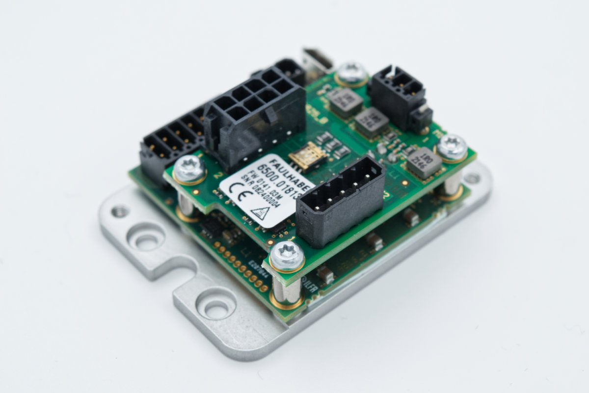

Faulhaber MC3603 kontroler kretanja
Novi kontroler pokreta FAULHABER MC 3603 je idealan za integraciju u proizvodnju opreme i aplikacije medicinske tehnologije. Sa 36 V i 3 A (vršna struja 9 A), pokriva opseg snage do pribl. 100 W i pogodan je za DC motore sa enkoderom, pogone bez četkica ili linearne motore. Model koji smo mi dobili je sa RS232/CANopen interfejsom, mada postoji i model sa EtherCAT interfejsom.

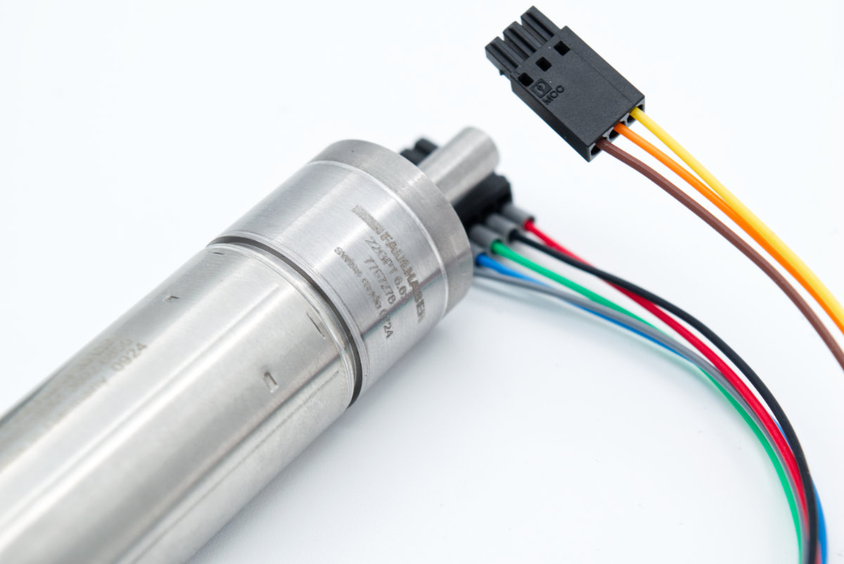

Faulhaber motor serije 2250
Uz kontroler smo dobili i FAULHABER motor serije 2250 sa oznakom 2250X024BX4 3692-6855 22GPT 6.6:1 koji se direktno povezuje na kontroler pokreta FAULHABER MC 3603 i planetarnim zipčanicima serije 22GPT koji su dizajnirani da pružaju maksimalan obrtni moment uz minimalni prostor koji zauzimaju. Naš model ima redukcioni odnos 6.6:1.
